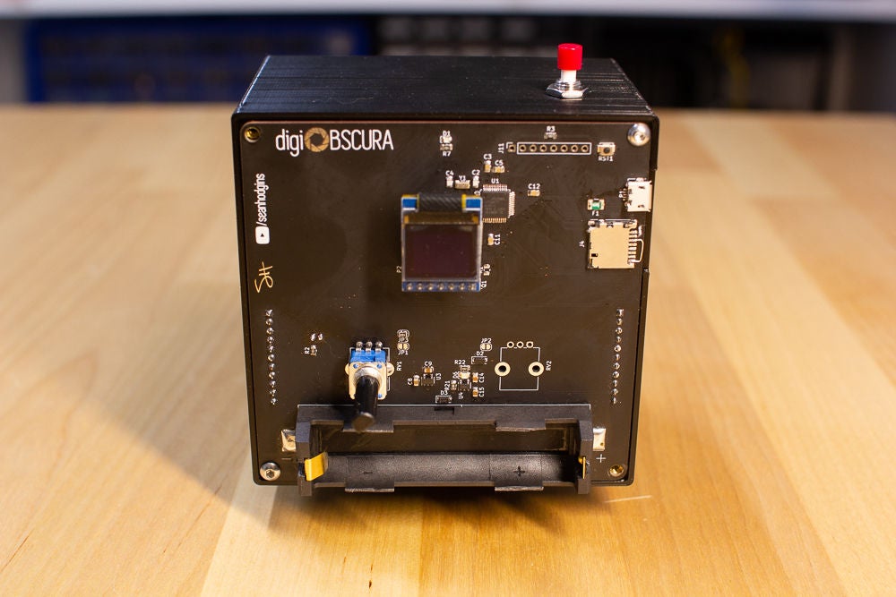

Cảm biến máy ảnh với độ phân giải 1.024 pixel do Hodgins tự làm nên
Còn với các công cụ trong tay, Hodgins đã tạo ra được một cảm biến chụp ảnh với độ phân giải chỉ 32x32 pixel, nghĩa là mật độ điểm ảnh chỉ bằng 1/12.000 các cảm biến 12MP thường thấy trên các điện thoại. Ngay cả như vậy, việc tạo nên cảm biến này vẫn là một thành tựu đáng kể bởi vì Hodgins phải hàn bằng tay 1.024 điểm ảnh loại ALS-PT19 vào bản mạch mà anh đã thiết kế. Đó là bài kiểm tra về sự kiên nhẫn và sức chịu đựng mà phần lớn chúng ta khó có thể vượt qua.
Cũng vì chẳng có hãng nào muốn thử đưa một cảm biến ảnh thủ công như thế này lên sản phẩm của mình, anh buộc phải tự làm một chiếc máy ảnh để xem ảnh chụp từ cảm biến này có chất lượng như thế nào. Dưới đây là thành quả của anh.
Để làm vậy, bản mạch này còn đi kèm với một cặp mạch ghép kênh analog (analog multiplexer) 32bit và một vi điều khiển nhằm lựa chọn từng điểm ảnh để ghi lại ánh sáng khi chiếu đến cảm biến. Trong khi quá trình này diễn ra gần như ngay tức khắc trên cảm biến thông thường của máy ảnh hoặc điện thoại, cảm biến của Hodgins mất gần 5 giây để toàn bộ các điểm ảnh trên cảm biến ghi nhận được ánh sáng.
