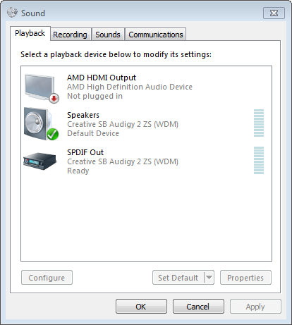

e đang dùng card ATI, loa cắm vào cổng audio out màu xanh lá sau main đấy ạ.hiện tại e chỉ có thể xuất audio hoặc từ HDMI hoặc từ loa thôi ạ.có thể làm cho vừa loa vừa HDMI xuất cùng lúc được ko ạ?

Rất tiếc là không..!
[Từ "System Sound", Bạn chỉ lựa chọn được 1 trong 3]
e nghĩ là có mà. lần đầu tiên e cắm cái dây HDMI vào thì PC nó detect ra, xong ATI nó popup lên 1 cái thông báo đại loại là :"bạn vừa cắm cái dây DVI-HDMI vào, h nếu bạn muốn âm thanh xuất ra cùng lúc thì phải spit cái audio ra.ấn Help để tham khảo" vậy mà e lại close nó đi nhanh quá ạ.h chả bít làm sao cho nó hiện lại cái hellp đấy nữa
// nếu như thực sự ko thể để audio xuất ra 2 đường cùng lúc thì có cách nào cho nó chọn tự động được ko nhỉ??? tức là bật tivi thì speaker sẽ ngắt và ngược lại ạ.h mỗi lần muốn xem trên TV phải chuyển = tay bực mình lắm bác à :(

Thử kiếm phía đằng sau TV, có thể có cổng "Audio Output". Nếu có, dùng sợi "cable" 3.5mm Jack để nối từ đây đến "Speaker".

xuất được với 2 trinh mediaplayer khác nhau.

Nếu mục đích là như vầy thì mình làm được rồi vô cùng đơn giản.
Đầu tiên bạn chọn cho hệ thống xuất âm ra bằng HDMI qua TV
Tiếp theo mở trình windows media classic lên để chuột ngay giữa cửa sổ MPC chuột phải => option=> playback => output => audio renderer => chọn audio là loa. Vậy là xong
Thực ra cái vụ này cũng có cái hay khi mà mình kéo dây HDMI ừ PC qua phòng khác hoặc từ tầng này qua tầng kia mình vẫn xem được 1 lúc 2 phim ở 2 vị trí khác nhau với 2 hệ thống loa khác nhau
