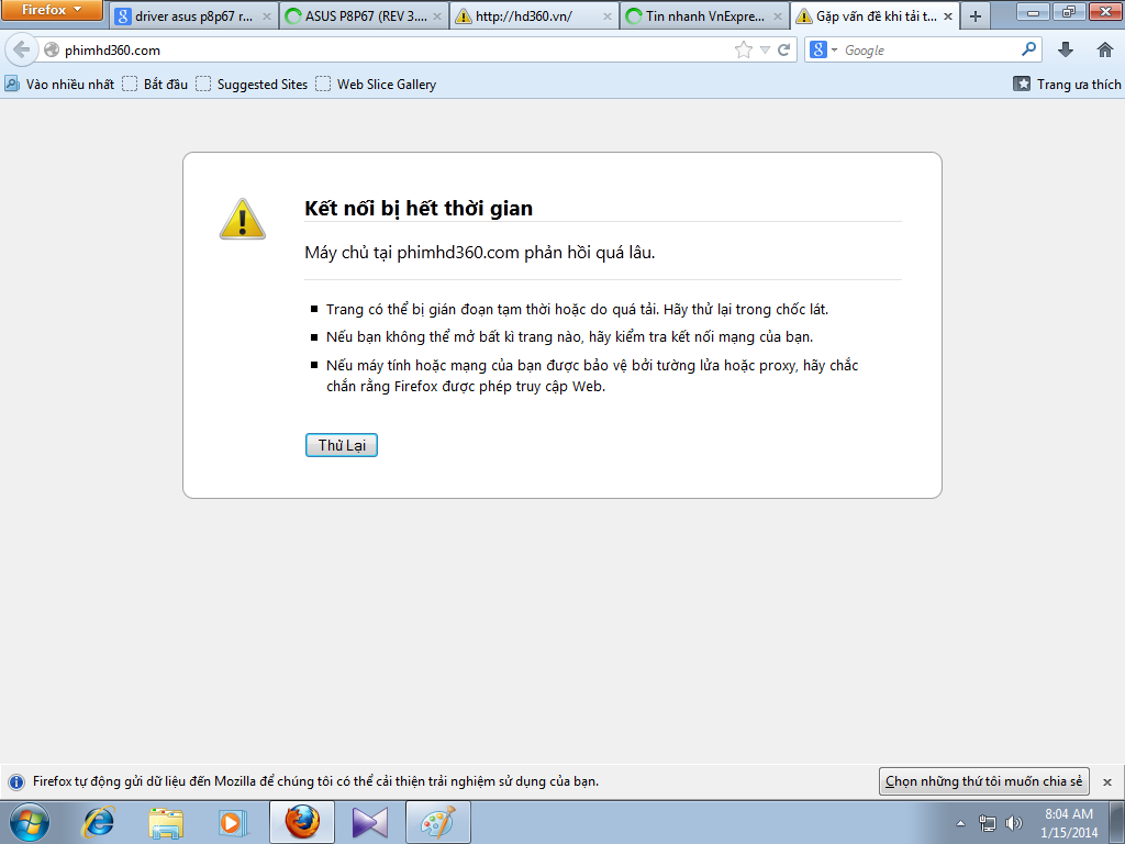

Tình hình là 2 ngày nay em rất đau đầu với em PC trong công ty dù đã làm đủ mọi cách, vì máy bị chặn 2 trang web không vào được còn những trang web khác vào bình thường lỗi như hình bên dưới, rất mong được sự trợ giúp của các bác.
Chuyện là vậy các bác à. Công ty có khoảng 5 máy PC và vài cái laptop công việc vẫn diễn ra bình thường như bao ngày rồi vào một ngày đẹp trời máy PC của em bị lỗi không thể truy cập được vào 2 trang web của công ty : hd360.vn và phimhd360.com. Sự việc tưởng như bình thường, em liền kiểm tra các máy khác trong mạng thì máy nào cũng vô được chỉ duy nhất mày em bị.
Với chút kiến thức của mình và thầy google em liền tìm hiểu nguyên nhân bằng các cách sau.
1. kiểm tra DNS (đổi DNS các kiểu không được)
2. Ping lấy địa chỉ IP (truy cập bằng địa chỉ IP cũng không được)
3. Tắt hết tường lửa và chương trình diệt vi rust (Không được)
4. Cài lại trình duyệt internet (không truy cập được bằng tất cả các trình duyệt)
5. Xóa hết các thiết lập internet và reset về mặc định (không có kết quả)
6. Cài lại win (không có kết quả) bắt đầu thấy khó hiểu
7. Thay đổi đại chỉ vật lý của card mạng Không ổn
8. Lấy ổ cứng xóa hết phân vùng format lại và cài lại win cũng không được
Kính thưa các bác là sau 2 ngày tìm hiểu nguyên nhân và cố gắng khắc phục bằng mọi cách, nhưng kết quả đem lại vẫn là không được gì. Em thật sự đã phải bó tay với em PC của em. Máy em cài WIN 7 64bit. Rất mong các cao thủ giúp đỡ

hd360sg,
Đã đọc kỹ những gì Bạn nêu rõ ở trên..!
[Xin chia buồn vì quá vất vã suốt mấy ngày qua..!]
Lý do duy nhất còn lại là MAC Address của PC Bạn đã bị "Block" từ "LAN Router".
[Có thể bị người khác cố tình/ hoặc chỉ là một "tai nạn" bị vướng phải một cách vô tình..!]
Dù sao chăng nữa...một khi hàng số "MAC Address" bị "Block" bởi "Router" (các bậc Phụ Huynh thường dùng cách này để kiểm soát về giờ giấc "Internet" của con cái mình...) thi VÔ PHƯƠNG cứu chữa !!!
Như Bạn đã rõ, mỗi PC hay dù bất cứ một thiết bị nào (được dùng để kết nối với "Internet" như TV, iPhone, iPad, v..v..) đều có một "MAC Address" với một hàng số như sau: vd 00:01:4A:09:BE:A6
Những con số này chính là "ID" của mỗi thiết bị nói trên và KHÔNG thể nào thay đổi.
Sau đây là phương cách còn lại... Người có thẩm quyền của Công Ty (đối với "LAN Network"/"Router") đi vào phần "Settings" trên "Router" để "Un-Block".
[Nhờ vậy, PC Bạn mới được phép qua CỔNG của "Router" để kết nối vào "Internet".]
"Good Luck"!

Cám ơn bác vì đã chia sẻ nếu do dịa chỉ MAC Address (hay địa chỉ vật lý )thì em đã đổi địa chỉ này rồi nhưng tình hình vẫn không khắc phục được. Liệu có phải nguyên nhân khác không bác.
http://upes.edu.vn:8081/upes2013/in...idiachimac&catid=58:huongdansudung&Itemid=386

Em đã Reset lại Modem và cấu hình lại vẫn bị bác à thế mới buồn
MAC Address là hàng số ID của thiết bị đã được "Program" trên con "Chip" bởi Công Ty Sản xuất.
[Không thể thay đổi, ngoại trừ việc...thay nguyên con "Network Card" khác!]
Lúc đầu em cũng nghĩ như vậy nhưng sau nhiều lần bị lỗi với cái MAC này nên em đã tìm hiểu có thể thay thế được bác à bác xem qua bài này http://upes.edu.vn:8081/upes2013/in...idiachimac&catid=58:huongdansudung&Itemid=386
Em làm theo sau đó ping để kiểm tra địa chỉ MAC thì quả đúng là có thay đổi kể cả khi mình Reset lại máy cũng vậy

trang nào cũng vào, trừ 2 trang kia, mod có đọc bài kg vậy :D

Trong "Router" có phần "Setup" để "Block" đích danh từng "Website"!!!
[Nhờ vậy, các bậc Phụ Huynh mới ngăn chận được con em mình "thăm viếng" những "Website" KHÔNG lành mạnh..!!!]

theo sự hiểu biết hạn hẹp của mình thì khi block url thì mọi máy trên cùng mạng lan đều không vào được chứ không riêng gì một máy đâu ạ.

Test bằng cách khác là bạn gắn thêm card mạng vào. Để xác định chính xác nguyên nhân. Thân
P/S : bác xem phim quá chắc nghẽn đường truyền, hạn chế băng thông nên bị Block web đó rùi
---------- Post added 15-01-2014 at 11:05 ----------
Bạn có thể định danh chính xác máy bạn muốn Block
Bác nào có kinh nghiệm Teamviewer vào giúp em với
Phương pháp này KHÔNG hiệu quả trên TẤT CẢ mọi "Network Card"..!
[Bởi còn tùy thuộc vào "mức độ" "support" đã được "setup" trên phần mềm "Driver" của từng "Network Card"]
hd360sg
Ðề: (Help Me) Lỗi một máy trong mạng Lan không vào được 1 trang web
Mạng bên em do em quản lý, cấu hình luôn nên có ai đó chặn hay khóa thì chắc chắn là không. hệ thống thì em để IP động và không có domain hay, ISA hay gì cả. Modem của em sài cũng là hàng thường Tenda W311R. Thật không cam tâm khi phải bó tay bởi một lỗi nhảm nhí như vậy, hy vọng bác nào đã gặp và đoán được nguyên nhân để em có hướng khắc phục.

Bác thử thay dàn máy khác xem hết không =)))

Đây cũng có thể là phương án, bác thử mang PC đó sang cổng mạng khác xem có vào được ko? Hoặc dùng lap để test xem sao? Nhưng thật sự vẫn thấy ... vô lý vì đã format\cài lại win rồi mà vẫn ko vào được thì hơi lạ nhỉ!

Dạ em đã lấy lap gắn dây mạng đó vô thì vẫn vào mạng mình thường không phải lạ mà là quá lạ bác ạ không biết hacker nào phá em mà cao thủ quá

còn cái ID của hdd nữa, bác google soft đổi nốt xem thế nào
