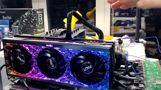

Đầu dây cấp nguồn 12VHPWR bị cháy do quá nhiệt.
