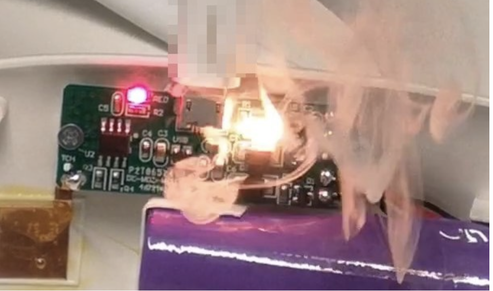

Nhưng các nhà nghiên cứu của Tencent đã chứng minh được rằng một củ sạc đã bị can thiệp có thể ghi đè quá trình "đàm phán" này, đưa vào thiết bị dòng điện với công suất lớn hơn mức an toàn, dẫn đến việc thiết bị bị phá huỷ và có thể xảy ra nguy cơ cháy nổ.

Một cú twist khá thú vị ở đây là malware có thể được cài cắm vào chính thiết bị mà hacker muốn phá huỷ. Có nghĩa là, kẻ tấn công thả mã độc vào điện thoại của bạn. Lần tới, khi bạn kết nối điện thoại vào một củ sạc bị dính lỗ hổng, điện thoại sẽ ghi đè firmware của nó. Và lần tiếp theo bạn kết nối chính củ sạc này để sạc điện thoại lần nữa, điện thoại sẽ bị nướng chín.

Các nhà nghiên cứu đã xác định 234 củ sạc nhanh trên thị trường và tiến hành thử nghiệm 35 trong số chúng. Kết quả, họ phát hiện "ít nhất 18 củ sạc dính vấn đề BadPower, đến từ 8 nhãn hiệu khác nhau". Trong số 18 thiết bị sạc đó, có 11 dễ bị ảnh hưởng bởi một cuộc tấn công đơn giản thông qua một thiết bị khác cũng hỗ trợ giao thức sạc nhanh, như điện thoại di động chẳng hạn.
Hình ảnh trích ra từ video của Tencent cho thấy thiết bị bốc cháy
