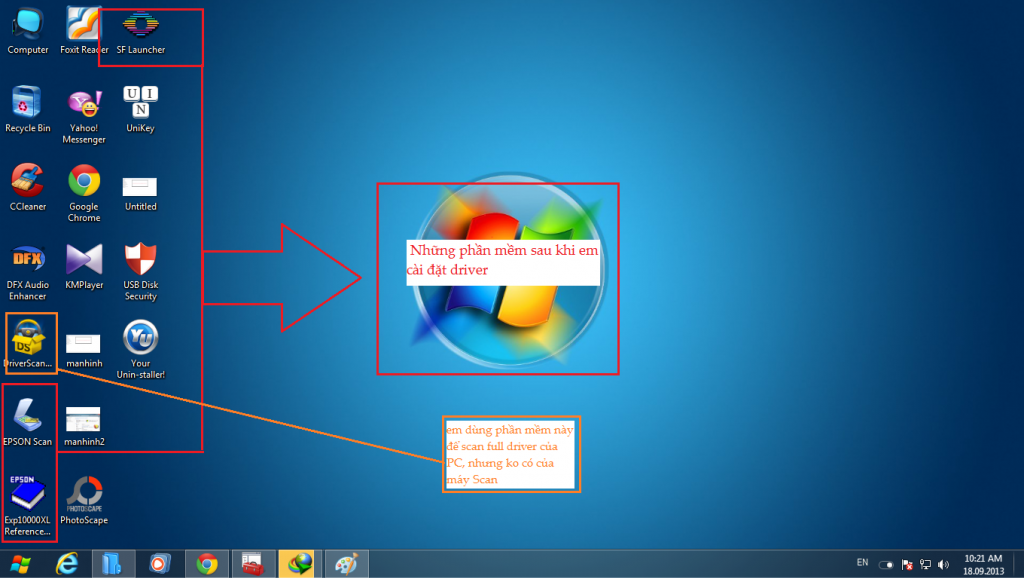

Em đã cài thử driver trên win mới, không được sau đó em tiép tục cài lại win và cài lại driver một lần nữa nhưng máy vẫn không nhận, máy đã full driver cho những thiết bị bình thường.
Sau đây là ít hình.
Đây là đĩa Driver theo máy, khi nhét đĩa này vào thì nó sẽ nhảy ra 1 trang Web, là trang chủ của Epson, trong đó cho phép download Driver phù hợp với phiên bản win và giao tiếp kết nối ( của em là win7 32bit và giao tiếp qua cổng USB), sau đó em cài đặt thì được các phần mềm ở hình trên.

Đây là hình các phần mềm đi kèm để hỗ trợ cho việc Scan.

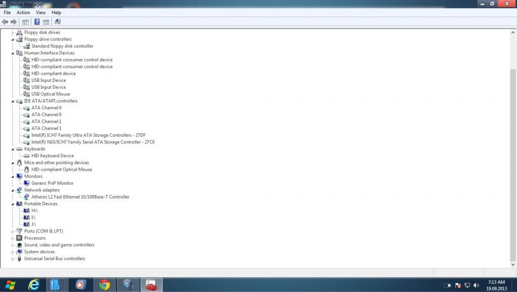

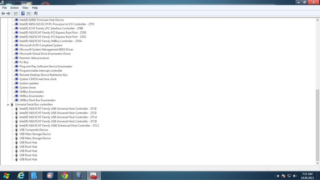

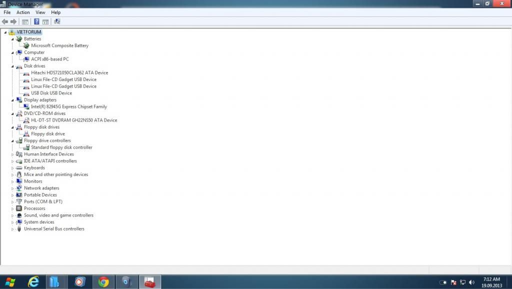

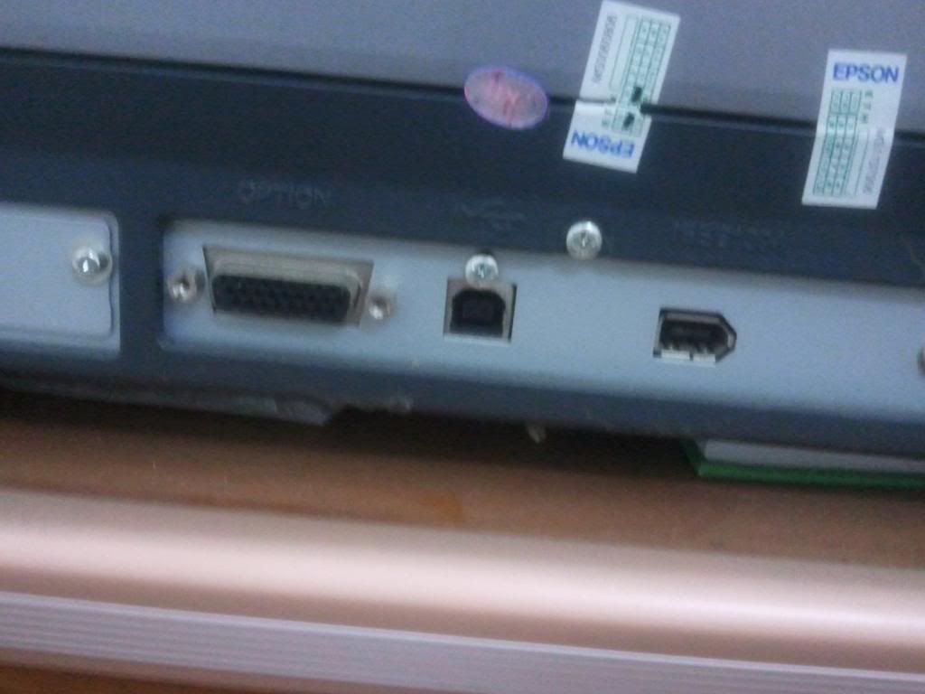

Ðề: Giúp đỡ về máy Scan Epson Expression 10000 XL

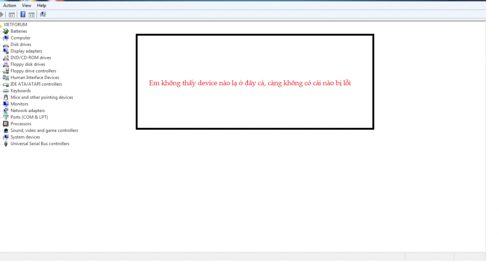

Mấy tấm hình em còn nợ các bác.
Đây là tấm hình chụp tổng thể Manager Device

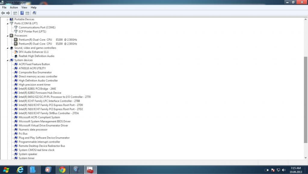

Còn đây là phần mở rộng.
Còn đây là các cổng giao tiếp với PC của máy Scan

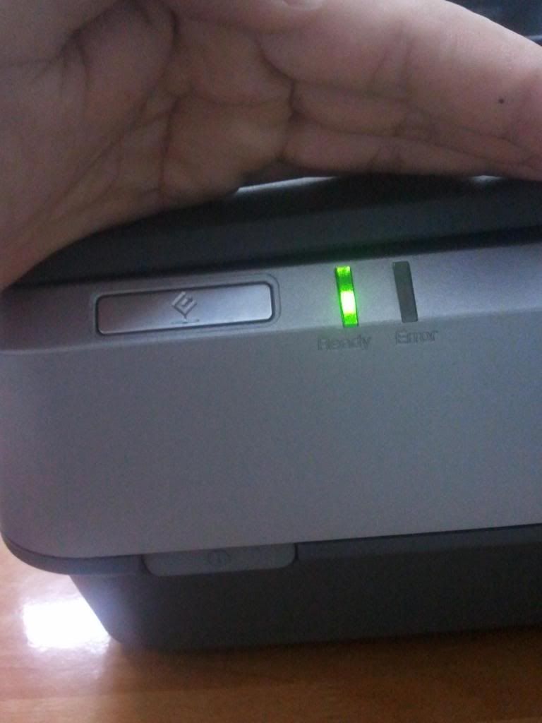

Còn đây là tình trạng máy Scan khi bật nguồn, đèn vàng bên trái là chữ Ready còn đèn ko sáng bên phải là Error, vậy có nghĩa là máy đã sẵn sàng????
tusontay
Huyền Thoại
Tạm bỏ qua cái cổng USB cùi bắp đi, bác thử connect Scanner với PC qua cổng 1394 xem có hiện tượng gì mới không? :)
