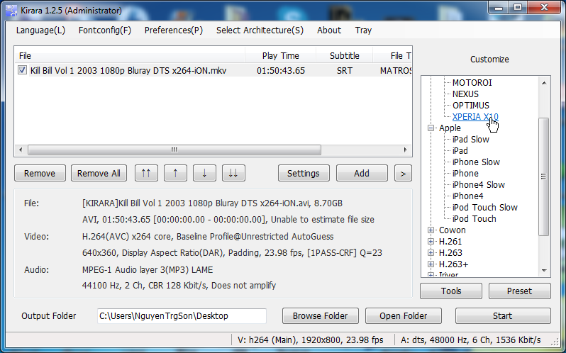

Tôi xin nói qua cách chỉnh Kirara (hay các trình encode khác nói chung) để xuất được một phim "mHD" với chất lượng tốt.
- Sau khi chạy Kirara, kéo thả phim vào cửa sổ chính -> bấm Settings.

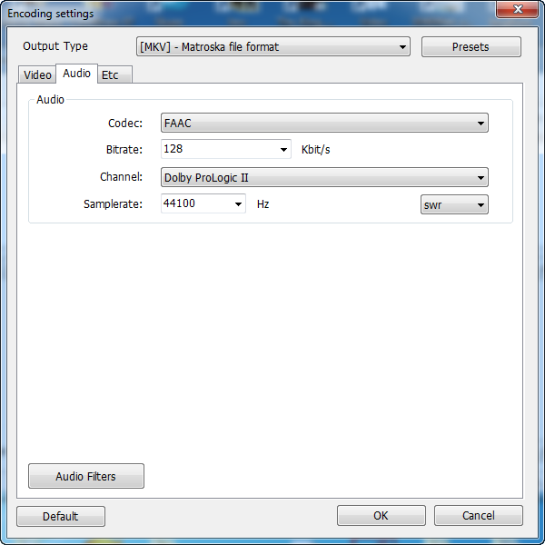

- Tab Audio: mục Codec chọn AAC nếu muốn audio tương thích với mọi thiết bị hiện nay (Smartphone, TV...), hoặc có thể tuỳ chon DTS, AC3... Nếu muốn xuất audio 2 channel, nên chọn Dolby Prologic II. Nếu không muốn encode audio, chọn "Direct Stream Copy".

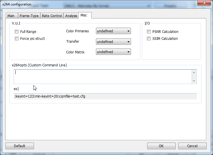

- Tab Misc là để nhập x264 command line. Các mục khác để mặc định.
Sau khi xong, bấm OK.
- Trở về cửa sổ chính, browse Folder xuất phim và bấm Start -> đợi Kirara làm việc cho đến khi xong. Cũng có thể chọn các Preset có sẵn để set phim xuất theo loại thiết bị.
