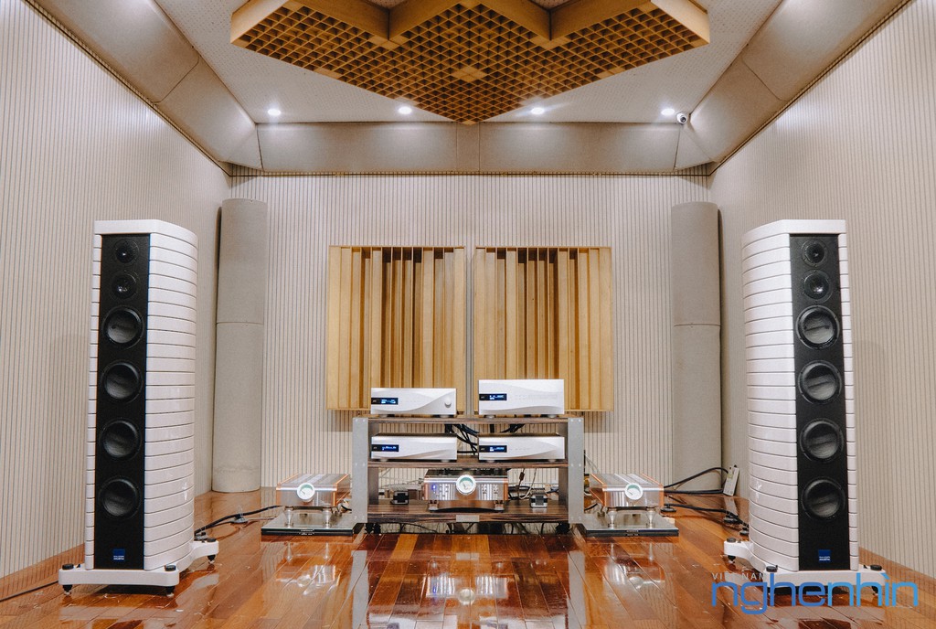

Thiết kế thùng loa công nghệ RC với 26 mảnh ghép
Thoạt nhìn, thùng loa Berlina RC9 Black Edition có hình dáng khá quen thuộc theo kiểu giọt nước vuốt hẹp ra phía sau để tránh sóng đứng, hạn chế cộng hưởng. Nhưng thực chất thùng loa của RC9 phức tạp hơn rất nhiều với công nghệ Rib Construction (RC) Technology.
Không chỉ giúp tối ưu độ rung chấn, cộng hưởng nội, công nghệ thùng loa RC Technology của Gauder Akustik sở hữu cấu trúc phức tạp, cho phép giảm độ ồn tạp âm cực thấp, tăng độ vững của cấu trúc tổng thể, giúp hạn chế rung micro. Quan trọng hơn hết, công nghệ RC giúp toàn bộ cấu trúc thùng hạn chế đến mức thấp nhất việc tích trữ năng lượng, giúp đôi loa có thể tái tạo âm thanh có độ động tối ưu trên toàn bộ dải tần, đây cũng chính là yếu tố cực kỳ quan trọng giúp tạo nên một sân khấu “sống”.
Ý tưởng đến với Roland Gauder (nhà sáng lập Gauder Akustik) khi ông suy nghĩ về cách tạo ra một đôi loa - giống như thiên nhiên tạo ra con người, với xương ức (mặt trước), xương sườn (hai bên) và cột sống (để ổn định) - nhằm tạo ra một âm lượng cộng hưởng thấp, cấu trúc vững nhất. Để thực hiện mục tiêu loại bỏ độ rung nhiều nhất có thể, Berlina RC 9 Black Edition sử dụng các chi tiết như "xương sườn" riêng lẻ dày 50 mm được xếp chồng lên nhau, xen giữa là những sợi vải mềm 3mm để hấp thu cũng như cô lập rung chấn thành phần.
Trọng lượng của mỗi loa lên đến 115 kg, Berlina RC 9 Black Edition có tổng cổng 26 chi tiết dạng khung sườn xếp chồng lên nhau (nhìn bên hong sẽ có 26 lớp) và 25 lớp vải mềm chen giữa. Một điểm đáng chú ý khác lá các tấp ghép dạng khung xương sườn này không hoàn toàn giống nhau mà được tính toán và cắt theo các hình dáng riêng ứng cho từng khu vực, giúp tối ưu một cách tinh vi với tính chất âm học của từng driver. Đây rõ ràng là một trong những thiết kế thùng loa có cấu trúc kỳ công và phức tạp nhất hiện nay.
Phần dưới cùng của cấu trúc khung có cổng phản xạ âm trầm ở một khoảng cách cố định, từ chân đế ở phía dưới nơi đặt loa. Phần đế này được làm bằng đá granit Star Galaxy màu đen được kết nối với phần khung dưới bằng ba chân đinh làm bằng thép không gỉ.

Khi loa đã được đặt vào vị trí và kết nối, tôi đã thực hiện một số bài nghe ban đầu bằng đĩa CD. Âm hình "khủng" và sự cân bằng các dải là hai đặc tính mà người nghe ngay lập tức nhận ra chỉ sau vài phút trải nghiệm. Với điều kiện phòng nghe được trang âm tốt tại Hoàng Hải Audio, chúng tôi thực hiện hiểu chỉnh chức năng “Dynamic Bass Control” tăng + 1,5dB để phù hợp với diện tích của phòng và vị trí của loa (cách bức tường phía sau khoảng hơn 1,5m), ngay lập tức dải trầm của loa gây phấn khích hẳn. Ngay cả ở vị trí ngồi bên cạnh "ghế ngọt", tôi vẫn thấy rõ độ lớn của sân khấu và độ cân bằng âm sắc trên mức trung bình với một biên độ đáng kể.
Với bộ phối gồm những thiết bị ở hạngtham chiếu từ Dan D'Agostino và dCS, Berlina RC 9 Black Edition sở hữu độ động gần như không giới hạn (từ vi mô đến vĩ mô), tốc độ đáng kinh ngạc, tần số ở cả hai đầu của dải tần và âm trường được mở rộng tối đa. Ngoài ra, đôi loa có khả năng kiểm soát âm trầm tốt đáng nể so với các đối thủ trong cùng tầm giá.
