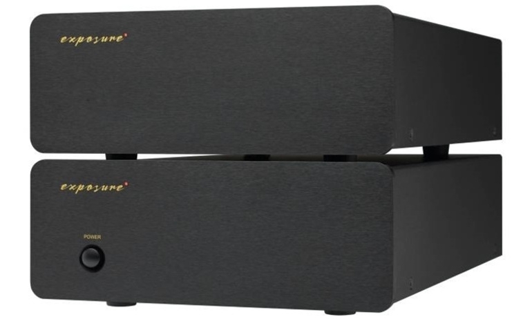

Bộ phân tần chủ động Exposure VXN có thiết kế tướng đối nhỏ gọn, được chia làm 2 module gồm mạch tín hiệu (crossover) và bộ cấp nguồn (power supply). Mỗi module có kích thước chỉ 218 x 89 x 348mm, đặt trong bộ vỏ cứng cáp bằng kim loại. Bộ cấp nguồn sẽ sẽ tiếp nhận dòng điện AC trước khi chuyển thành dòng điện DC phù hợp để gửi đến bộ phân tần. Trong khi đó, bộ phân tần có 1 cặp RCA đầu vào và 3 cặp RCA đầu ra tương ứng với tín hiệu dành riêng cho bass, mid và treble.
Lý giải về công năng và nguyên lý của VXN, nhà sản xuất Exposure cho biết: "Khác với các mạch phân tần thụ động được tích hợp sẵn trong loa, thường xử lý tín hiệu khuếch đại từ ampli trước khi đưa đến mỗi củ loa con (driver) trong loa, Exposure VXN active crossover lại đóng vai trò là cầu nối giữa ampli tiền khuếch đại (pre-amp) và ampli công suất (pow-amp), xử lý phân tần cho tín hiệu tiền khuếch đại từ pre-amp thành các dòng tín hiệu riêng biệt dành riêng cho các dải âm bass, mid, treble, trước khi được khuếch đại bởi pow-amp. Tín hiệu sau khi khuếch đại bởi pow-amp sẽ được nối thẳng tới củ loa con thông qua các cầu loa riêng biệt của loa 2 cầu hoặc 3 cầu."
Exposure VXN active crossover có 2 tùy chọn cấu hình là 2 đường tiếng (1.545 Bảng) và 3 đường tiếng (1.795 Bảng), đi kèm là bộ cấp nguồn VXN power supply (995 Bảng).
