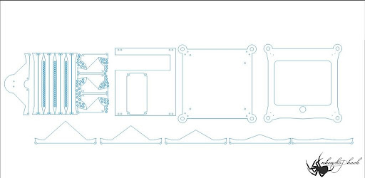

Vật liệu chủ yếu là mica( Arcrylic)
Để thực hiện 1 case mini độc đáo, lạ mắt trước hết phải có 1 ý tưởng nho nhỏ về kiểu dáng thời chọn lựa những vật liệu có sẵn, để tìm nhắm rút ngắn thời gian thi công.
Case được làm bằng cách ghép từng mảnh mica để tạo các nắp hông, mặt trước, mặt sau.
Thực hiện bằng Corel X4
Chuẩn bị vật liệu: Vật liệu chủ yếu là mica, mà mica thì quá dễ dàng mua ở các tiệm.
Cắt lazer tạo mặt trên và mặt dưới.
Bốn ống inox dùng làm bốn chân trụ và khung cho case.
Bốn trụ để bắt main( Cái này tự làm).
Gắn tạm để xem như thế nào.
Gắn RAD
Vị trí đặt máy bơm( Cái này bơm mod)

Chuẩn bị cắt lazer cho vách hông và mặt trước.
Một vài sản phẩm đầu tiên
Và một đống
Đây là toàn bộ các món chính của case
Xử lý sơ sơ
