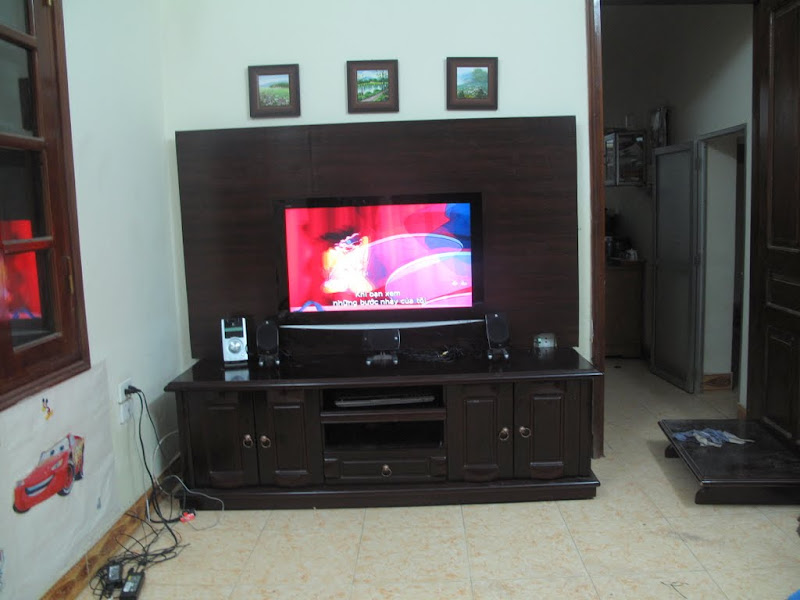

Dây cáp nguồn + HDMI đã giấu ra phía sau mặt gỗ - Tivi giờ hoàn toàn được treo lơ lửng trên mặt phẳng, không có chân hay dây cáp
So sánh với trước khi làm...
