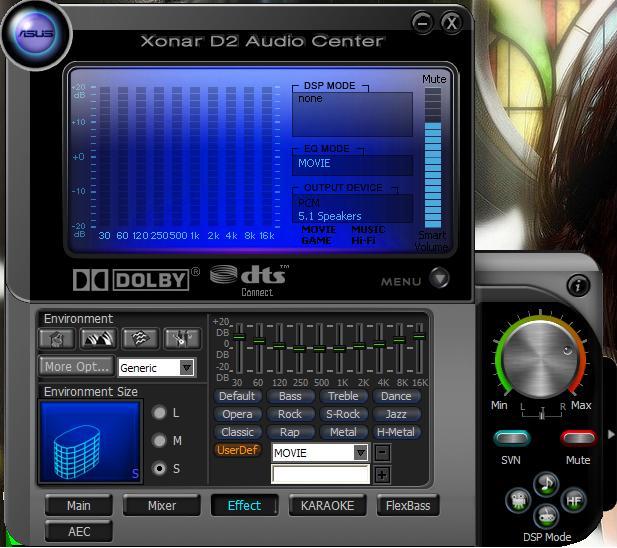

Thật ra config soundcard Xonar là thứ dễ dàng và đơn giản nhất trên đời, ko rắc rối phức tạp như những con sound khác. Tại mấy bữa mình bận quá nên đa phần chỉ lên đây spam thôi, bữa nay mới post bài này b-(
Mình dựa trên default của Xonar lúc mới cài Driver, chỉ chỉnh những thông số cần thiết. Bác nào lỡ vọc bậy bạ thì cho về default hết đi nhé.
1/ Thẻ Main - Sample Rate: nhiều bác khó tính phải cài thêm mấy cái ASIO và Kernel Streaming cho chương trình nghe nhạc của mình để né cái vụ mặc định 48 KHz của Windows. Trong khi đó Xonar cho mình chỉnh thông số này tùy theo source. Nếu các bác nghe nhạc stereo (mp3, wma, wav...) thì để Sample Rate là 44,1 KHz nhé. Còn nếu xem phim (AC3, DTS...) thì để Sample Rate là 48 KHz
2/ Thẻ Effect - EQ: kinh nghiệm cho thấy là đừng xài mấy cái EQ mặc định của nó. Các dải tần như sau:
- 30 60 120 : Bass
- 250 500 1K : Mid
- 2K 4K 8K 16K : Treb
Về MOVIE thì mọi người chỉnh theo hình bên dưới, cái này mình sure là tối ưu nhất. Vì cái này mà mình phải test đi test lại rất khổ sở từng nấc EQ, mỗi nấc phải test với ít nhất 5 phim (tại mình kỹ tính lắm). Về MUSIC thì mình khuyên mọi người nên chỉnh tùy theo gu, dải mid nên giảm 1 chút so với default còn treb và bass chỉnh thoải mái nhưng cố gắng đừng để các dải tần nó bằng nhau là được. Sau khi chỉnh đúng ý mình thì gõ tên cái EQ mình vừa chỉnh vào ô trống có nút "+" bên dưới và bấm "+" để add nó vào, muốn add mấy cái cũng được. Khi nào muốn sử dụng EQ đó thì chọn nó trong UserDef, muốn xóa nó thì bấm nút "-"
3/ Volume của soundcard để cỡ 75% là good nhất, ko cần phải ép cho nó nhỏ xíu làm gì. Còn lại mấy cái Environment, DSP mode, Virtual...thì mọi người đừng rớ vào cái nào hết nhé.
Xong rồi đấy! Các bác thấy có dễ dàng ko nào. Ai cảm thấy bài viết này có ích thì ko cần cám ơn, chỉ cần đừng ai xiên xỏ này nọ gây flame là được rồi :cool:b-(~:>~:>
Đính kèm
    63.3 KB · Xem: 297
