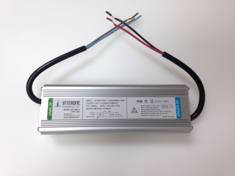

● Bộ chuyển nguồn (Tiếng anh LED Power Supplier, có lúc gọi là LED Driver) trong bộ đèn LED chiếu sáng thông dụng – đây là một nguyên tố cực kỳ quan yếu, thúc đẩy rất lớn tới tuổi thọ của bộ đèn.
>>xem thêm: Nhà Phân phối đèn LED chiếu sáng
http://denledhanquoc.com.vn/nha-phan-phoi-den-led/
● đầu tiên chúng ta cần hiểu nhiệm vụ của bộ nguồn này là gì? Chúng ta đều biết, chip LED là một loại Đi-ốt phát sáng, nó hoạt động với dòng điện một chiều có cường độ trong một khoảng nhất thiết ( thường nhật khoảng 300mA). Trong khi đó, mạng điện dân dụng có điện áp là 220V xoay chiều, do đó để có bộ đèn LED có thể hoạt động được với điện áp này, cần có bộ phận để chuyển đổi nguồn từ 220V xoay chiều thành dòng điện một chiều có điện áp và dòng điện ăn nhập để cho chíp LED hoạt động.
● hiện tại trên thị trường có 3 loại LED driver: ( Không xét các loại đèn đổi màu)
+ Loại 1: Sử dụng điện trở để hạ áp: Loại này là loại nguồn thô sơ nhất, tính năng của loại nguồn này cực kỳ kém, trên thị trường vẫn có những loại đèn LED giá siêu rẻ sử dụng loại nguồn này.
+ Loại 2: Nguồn dòng. Loại nguồn này sử dụng IC và biến thế để cho ra dòng điện ổn định ăn nhập với dòng điện đề nghị của chip LED. Ưu điểm nổi bật của loại nguồn này là cho ra dòng điện cố định kể cả khi điện áp đầu vào đổi thay trong một khoảng khá lớn.
+ Loại 3: Nguồn có thể đổi thay độ sáng của đèn ( Dimmable). Loại nguồn này có thể sử dụng với chiết áp để đổi thay độ sáng của đèn theo ý muốn. Chúng tôi sẽ phân tích cụ loại thể nguồn này sau.
