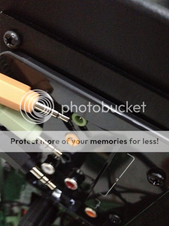

Các bác cho mình hỏi về cách sử dụng Loa Z-906 với laptop với ? có 1 sợi dây 3 jack ? cho mình hỏi cách gắn vào lap thế nào để phát hết 5 loa vệ tinh với 1 loa chính ? Mình mò nảy giờ, cắm đc 2 jack xanh và đen vào thì mới đc 5 loa .. còn cái loa vệ tinh Center nó k phát ? @@ Cho mình hỏi có thiếu thiết bị trung gian gì ko vậy ? Cắm jack sao cho nó phát toàn bộ nhĩ ? @@ Thanks các bác giúp đỡ ... @@
Đây là các cổng audio của Lap @@
Đây là cổng input của Loa.. dây có 3 jack ( xanh, cam , đen)

bác cắm cả 3 jack trên lap trừ jack s/p dif; sau đó bác vào phần điều chỉnh soun trên máy tính sét chuyển sang chế độ phát nhạc 5.1 là phát đc ra 5 loa với điều kiện nguồn nhạc phát là 5.1.
Nhà em dùng dell xps cũng có 3 cổng ra như hình ảnh bác chủ top đã test thử và ok

làm như này ko đc, vì theo em biết sound card của lap này ko phải 5.1, mà là 1 phone và 2 mic. bác youngj tư vấn mua dây chuyển ra optical là chuẩn rồi, cắm vào cổng optical của z906 là xong. rồi set trong phần controlpanel, sound, spdif ( play back, properties ) tích hết vào... là ok
